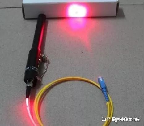

⑤用红光笔对光纤通断进行测试查看光纤是否有红光出现,用来判断光纤中间是否有断开的地方。如下图:
