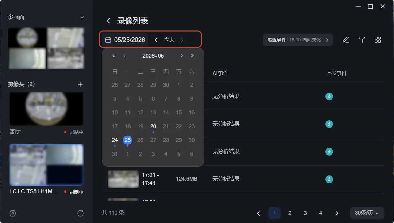

系统默认每隔 10 分钟生成一个新的录像文件。在首页选择目标摄像头,点击右上角“查看录像”,即可查看已录制的视频列表。
● 支持按已登记人脸名称和智能分类(如宠物)快速搜索录像文件。(需开启 AI 检测功能,当前仅 iDX 系列设备支持)
● 点击时间可切换日期查看。
登录/注册后可看大图
● 支持按镜头筛选查看录像列表(如存在多镜头摄像头)。
● 点击“编辑”图标,勾选多个录像文件后可进行批量归档(复制文件并保存至指定 NAS 文件夹)、下载至本地设备或删除操作。
● 点击“筛选”图标,可选择“全部录像”或“仅事件”(支持按事件类型分类)筛选查看。
